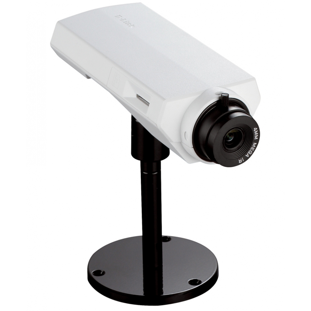

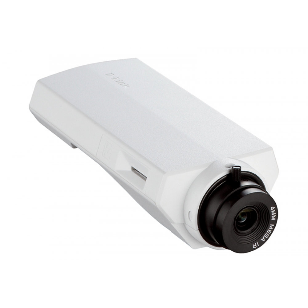

D-Link DCS-3010
Сетевая HD-камера D-Link DCS-3010 с поддержкой PoE оснащена 1/4-дюймовым мегапиксельным CMOS-сенсором с технологией прогрессивного сканирования и объективом с фокусным расстоянием 4 мм. Камера обеспечивает захват HD-видео с разрешением до 1280x800 со скоростью до 30 кадров в секунду. Можно сохранить снапшоты и видео на сетевом диске или на SD-карте, подключенной к камере.    Видеонаблюдение высокого разрешения
Встроенный мегапиксельный сенсор позволяет получать снапшоты и видео высокого качества с разрешением до 720p, обеспечивая изображение высокой четкости с захватом всех деталей. Функции ePTZ обеспечивают увеличение/уменьшение масштаба видео, а также панорамирование вдоль изображения, получаемого с камеры. Таким образом, можно легко вести наблюдение за большой площадью. Поддержка Power over Ethernet (PoE) позволяет устанавливать камеру в местах, где розетки питания недоступны.   Поддержка нескольких видеопотоков
Для увеличения эффективности использования полосы пропускания и увеличения качества изображения камера DCS-3010 использует одновременную потоковую передачу видео в форматах MJPEG, MPEG-4 и H.264. Кроме того, камера может организовывать многоадресные потоки данных и предоставлять доступ к видео по требованию.    Комплексное решение для ведения видеонаблюдения
Камера DCS-3010 является комплексным решением для ведения наблюдения, обеспечивающим запись снапшотов и видео на MicroSD-карту, исключая необходимость использовать компьютер или сетевое устройство хранения данных. Для расширения возможностей видеонаблюдения в комплект поставки включено бесплатное программное обеспечение D-ViewCam, предназначенное для управления несколькими камерами с широким набором функций, таких как просмотр изображений с камер и отправка на e-mail уведомлений о подозрительных событиях или возникновении нештатных ситуаций.  1Карта microSD в комплект поставки не входит. 2Скорость передачи кадров при передаче видео в реальном времени может изменяться в зависимости от условий работы сети и используемого метода. 3В комплект поставки DCS-3010/UPA/A2A и DCS-3010/UPA/A3A адаптер питания не входит. Подача электропитания на устройства может осуществляться по кабелю Ethernet при помощи технологии PoE. На корпусе камер имеется разъем для подключения внешнего адаптера питания.

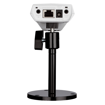

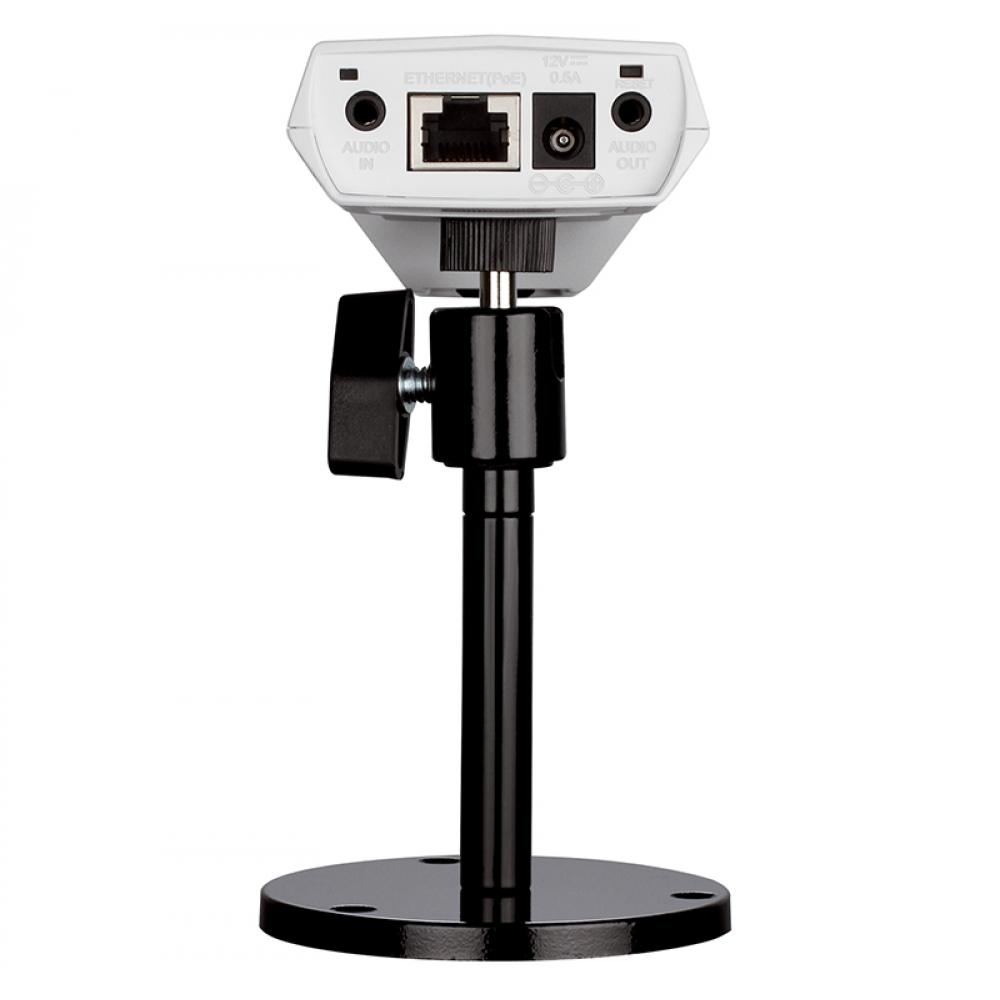

Интерфейсы • Порт 10/100Base-TX с поддержкой PoE (802.3af) • Слот для карты microSD1 • Аудиовход/аудиовыход
Индикаторы • Питание/Соединение
Кнопки • Кнопка Reset
Разъем питания • Разъем для подключения питания
